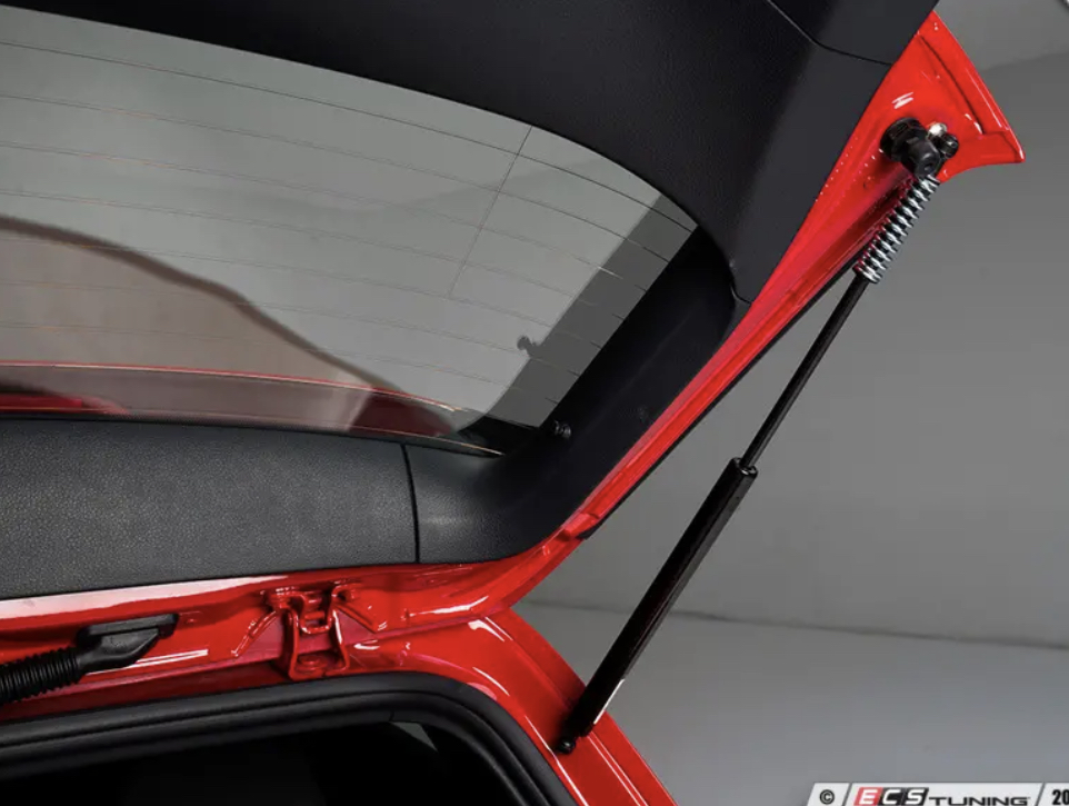

Un autre kit un peu connu.
Par contre apparement en cas de basses températures les ressorts se bloquent et impossible d’ouvrir le coffre.
Pour certains il s’ouvre trop rapidement aussi, pas assez progressivement.
Ensuite ce qui revient souvent en critiques est qu’il faut fermer le coffre hyper fort/vite.
KIT ECS.
https://www.ecstuning.com/b-ecs-parts/e ... 95ecs01~a/
https://www.awesomegti.com/shop-by-car/ ... olf-hatch/
Vidéo :
Dernière modification par Nociferyon le 19 janv. 2022, 09:56, modifié 1 fois.

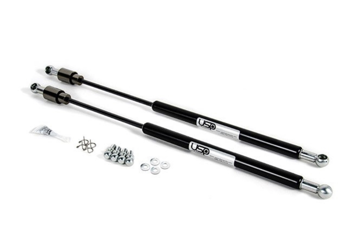

Et le plus connu de kits, apparement le plus fiable, qui semble être le suivant.
Un peu chers mais de nombreux avis positifs et pas de problèmes signalés.
Même chose que les autres : vers 0°C et en dessous il peut s’avérer impossible d’ouvrir le coffre.
Par contre 160$ (en solde sinon 180$) + 40$ (port) ça commencer à piquer…
KIT USP.
https://www.uspmotorsports.com/Automati ... olf-R.html
Vidéo :
