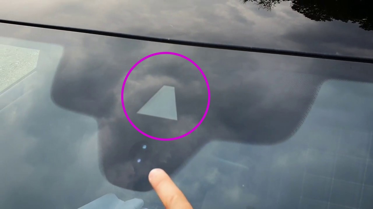

Je souhaiterai activer des options comme le "Lane Assist" et la reconnaissance des anneaux via OBDeLeven.
Mais la caméra multifonction est obligatoire.
Comment savoir si ma E-golf en est équipée? :scratch:

Salut JRD,
La meilleure méthode est de regarder à l’œil. La caméra avant se trouve derrière le pare-brise au dessus du rétroviseur central. Tu peux l’apercevoir depuis l’extérieur du véhicule.
Je te joins une photo d’une golf étant équipée de la caméra pour exemple. Je l’ai entouré en violet.
Et sur une autre photo, entouré en rouge, un golf qui en est dépourvu.

Message par JRD »
:Merci: pour la réponse très claire.
Et après vérification, la mienne n'ai pas équipée de cette caméra ! :tantpis
