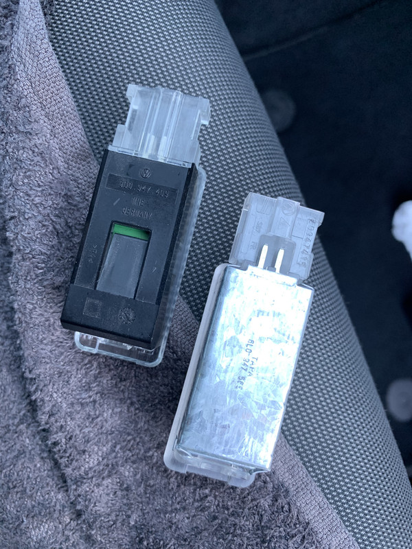

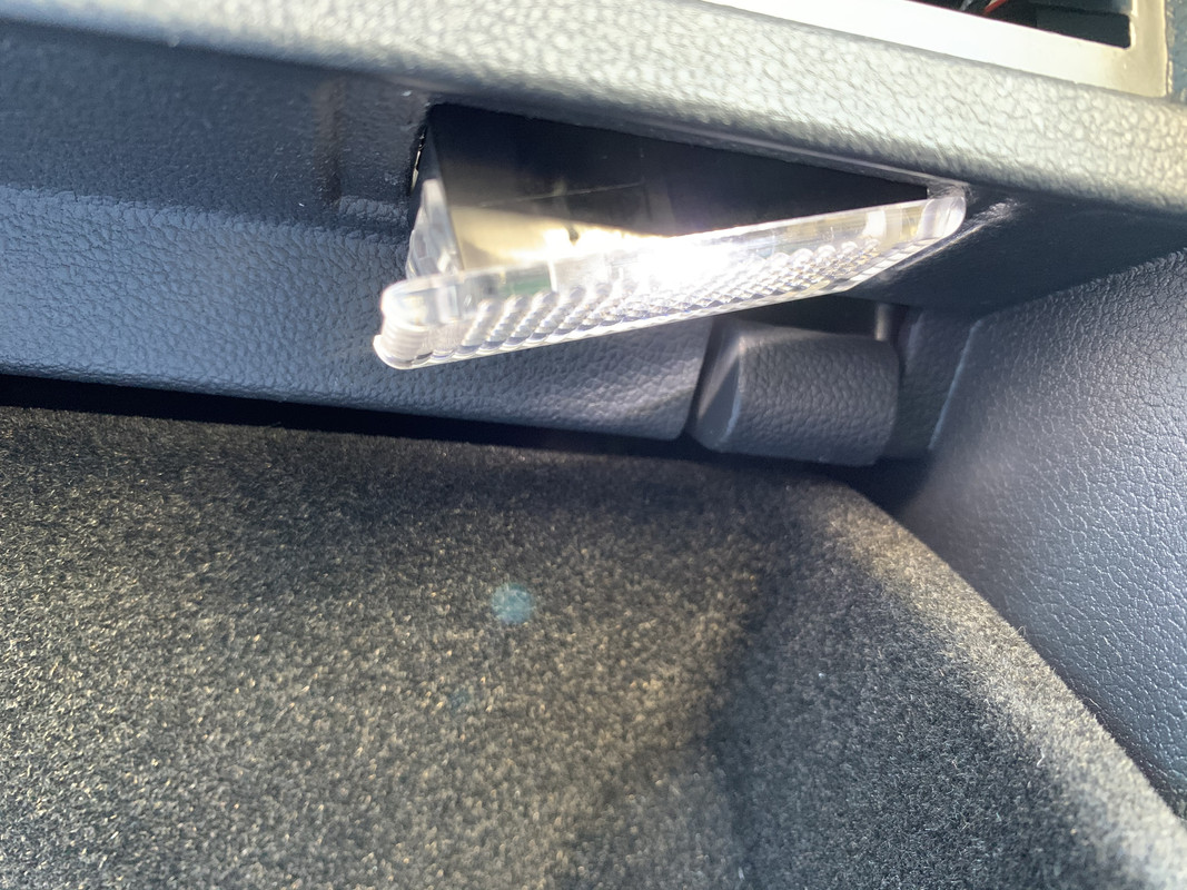

Pour faire suite à mon post:
Golf24Carat @ [TUTO] installation pack led intérieur
J'ai vérifié si l'éclairage LED installé dans les caves à pieds étaient compatible avec la boite à gant comme sur les Passat et Arteon.
Je confirme les connecteurs sont les mêmes et les modèles à LED fonctionnent correctement, avec les mêmes dimensions.
A gauche modèle LED OEM Vw et à droite modèle halogène installé d'origine dans la boite à gant
