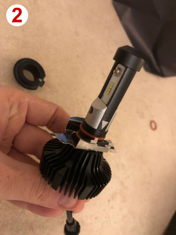

Bon... je n'arrive pas à installer mes feux LED. En tout cas, les feux de croisement. Les feux de routes eux, pas de soucis.
Je m'explique, j'ai contacté Ledperfs afin d'avoir plus d'explication sur le montage, mais bon... ils sont un peu avares sur les détails.
J'ai du acheté un adaptateur afin de faire maintenir la bague. Mais je n'arrive pas a verrouiller la bague et l'adaptateur dans le phare. Je vous met des petites photos.
Pouvez-vous me dire si quelqu'un a déjà fait ca ici ? Si oui, la marche a suivre exacte ?
Merci en tout cas.

Hello,
C'est bien comme tu les as installé sur la photo 3 et c'est normal que ca bouge vu que le faisceau est réglable, il te suffit (juste) de réussir à placer le support H7 comme si c'était une lampe normale (bon courage) :pale:
Après ça devrait être bon ! bon courage
