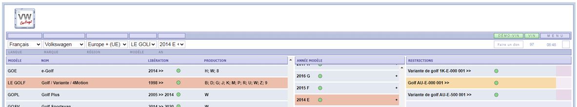

Quel modèle faut-il choisir pour une Golf 7 GTD de 2018 Phase 2 ? Cela s'arrête à 2016...
Re: [Tuto] ETKA - Plans éclatés des pièces
Salut @prenard regarde mon screen (P.S. les images chargent mal depuis hier déjà) :
