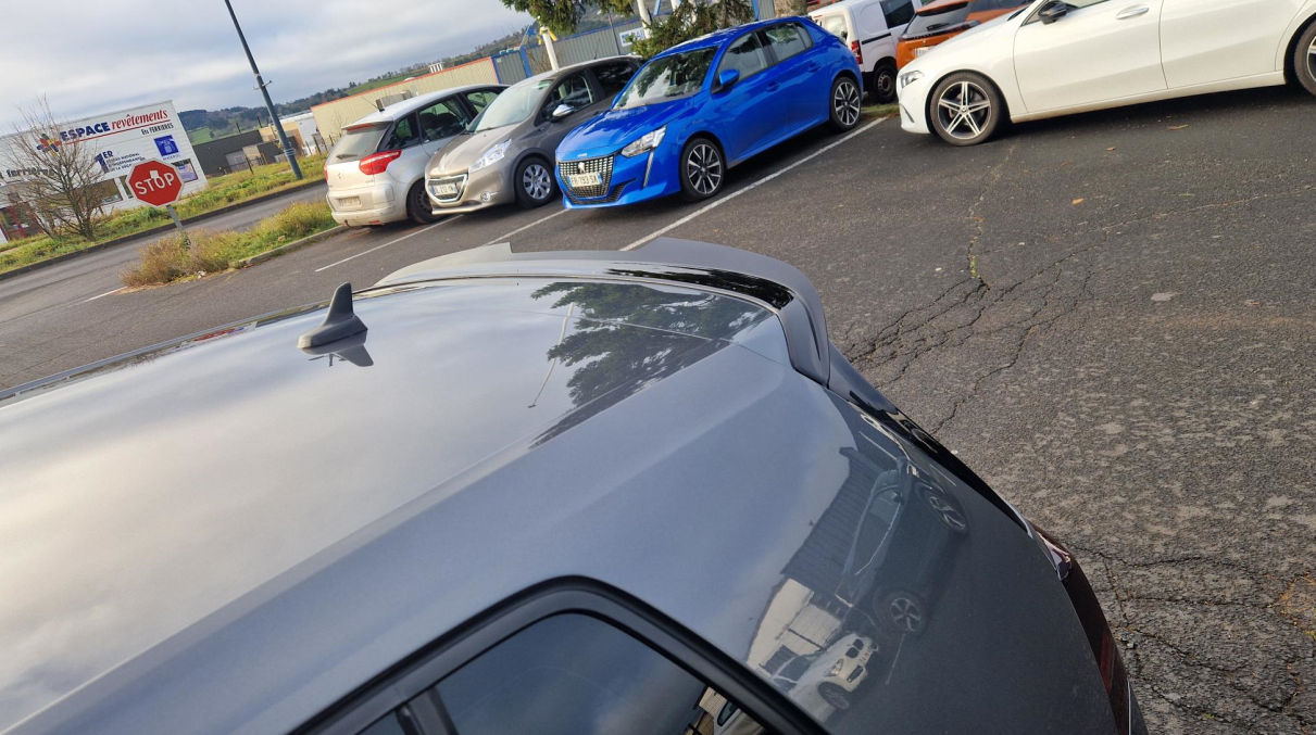

Jeudi arrivage du nouveau becquet.
J'aimais bien celui que j'avais (style maxton design) mais préférance de celui style oetinger.
Le nouveau est bien positionné mais légèrement déformé donc le scotch double face fourni ne tenais pas. Je suis allé acheté de la colle à pare-brise. au moins une fois calé et avec du poids il était bien positionné et séchage pendant 24h
Pose des extensions par la suite pour les finitions
Très content du résultat et bien plus agressif :evil:
Donc vendredi et samedi bien occupé.
