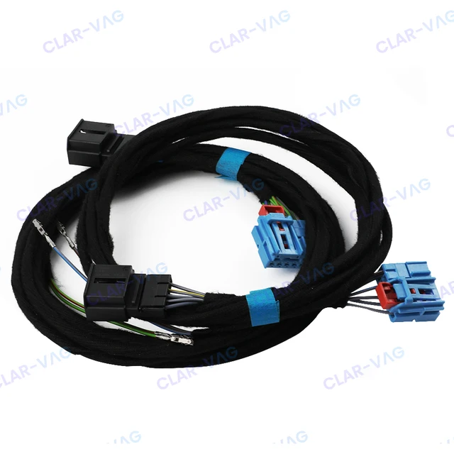

J'ai besoin d'aide à cause d'un problème que je rencontre avec ma golf 7. J'ai installé des feux arrières leds sur ma golf 7 phase 1 équipée d'halogènes et j'ai dû acheté des fiches pour que les nouveaux feux soient compatibles, j'ai installé le nécessaire ( sans lié le câblage des feux extérieurs aux feux intérieurs) et je soupçonne que c'est à cause de cela que les feux intérieurs (sur le hayon) ne s'allument pas, cependant la marche arrière s'allume et pareil pour l'anti-brouillard. Je joins une photo de mes feux + les fiches que j'ai acheté sur Aliexpress. Est-ce que quelqu'un pourrait me guider ? merci
