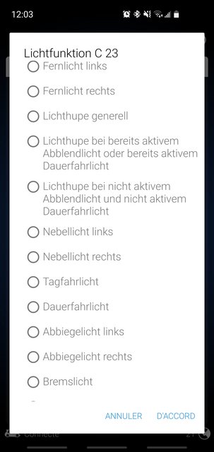

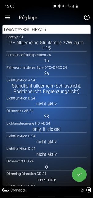

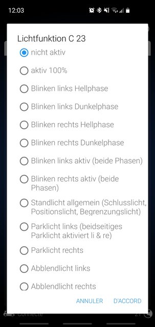

Je viens de rebrancher mon VCDS et recontrolé....
C'est curieux car moi, j'ai bien le "Brake light"
chrisowsi
Messages : 106
Inscription : 21 nov. 2020, 19:51
Voiture : Golf 1,4 TSI Match Allstar
Re: [TUTO] Remplacement feux arrière Halogènes par feux à LED phase 1
Message par chrisowsi »
Idem en Leuchte24
Golf VII TSI 125@ ... "Match Allstar" 2017
chrisowsi
Messages : 106
Je viens de tester avec "BREMSLICHT" dans les options et ça semble fonctionner.
Les feux AR viennent d une GTD origine Hollande achetés sur BMParts ... peut être lié ?
:Top: non c'est la bonne fonction, Bremslicht c'est en allemand je pense.
Message par Gérard07 »
ça veut dire "feu stop" les amis :welcom:
Cordialement,
Gérard
Je vais rajouter l'info sur la page des codages pour faciliter le travail pour les prochains membres voulant faire la même chose.
