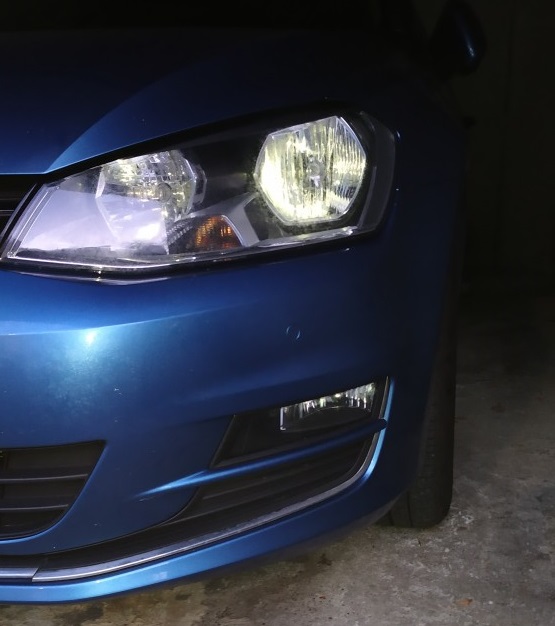

:study: juste 2 lignes, une pour un défaut d'aspect carrosserie avant droit (oui, quand j'aurai le budget pour faire réparer je sais) et l'autre pour un anti-brouillard mal réglé :shock: c'est nouveau de cette année, c'est contrôlé mais pas impactant.

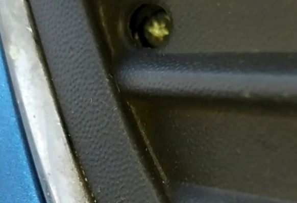

Du coup, j'ai jeté un coup d’œil sur le coupable, ce n'est pas trop dur d'accès, juste que l'on n'y voit rien et je ne trouve pas de réglage. Je précise en condition pas top dans le garage, pas de place et la roue juste tournée.
Bon WE à tous :vroum:
:coucou: tout le monde, j'espère que vous allez bien, j'ai trouvé un indice, un peu trop tard pour y regarder ce soir, il fait nuit et accessoirement froid, j'ai trouvé ... mais pas encore testé :

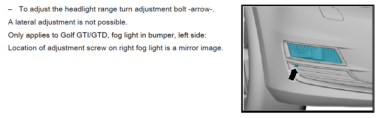

j'ai pu faire une vidéo pour savoir de tel type d'empreinte il s'agit.
:pictures: Un arrêt image permet de deviner une empreinte torx.
C'est pas gros en tout cas, je dois avoir l'empreinte en embout, je regarderai pour une clé plutôt : je n'ai pas envie de perdre l'embout dans le pare-choc.
Prochaine étape, réglage avant le CT de fin 2022. Je devrais trouver du temps cet hiver quand même. J'ai vu plusieurs tuto sur youmachin, mais pas avec une golf 7.
Il y souvent un écrou, un bidule à tourner, là on devrait être bon aussi. De ce que j'ai retenu, il ne faut pas être plus haut que le haut du feu AB. En l’occurrence sur la mienne, le gauche qui éclaire la lune :Rouge:
