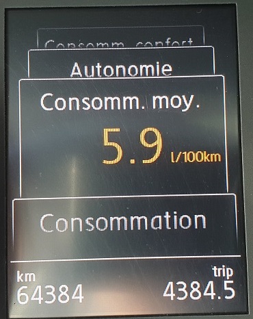

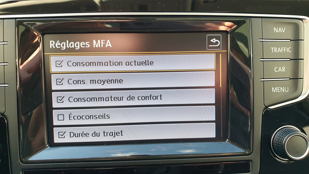

Messages : 44505
Re: Ordinateur de bord couleur avec affichage multifonction
:Moderateurs: Bonjour @christophe14, décidément la recherche n'est pas ton point fort :roll: , je fusionne ici.
Tu as en effet plusieurs affichages disponibles :
Par contre vérifie que dans le Discover les cases soient bien cochées :

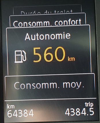

Stiff
Messages : 1251
Inscription : 28 août 2013, 14:44
Voiture : G VII TSI 140 DSG Carat
Message par Stiff »
Euuuuhhhh il me semble bien que c'est dispo.
Lorsque tu es sur la consommation moyenne et que tu appuie sur la touche OK du volant ça ne change pas la moyenne ? Depuis le départ / le plein / longue durée ?
Idem pour les durée de trajets.
Il faudra que je pense à vérifier ça ce soir.

Messages : 44505
Stiff a écrit : 10 déc. 2019, 15:54
@Stiff tu as raison, vérification faite c'est bien ça. On oublie vite les fonctions qu'on utilise peu, je ne m'en souvenais pas, merci de nous avoir aiguillé :Top:
