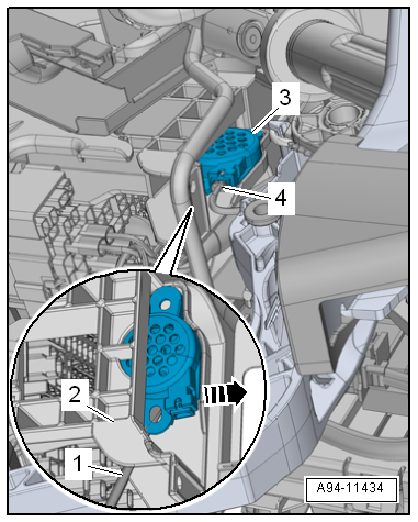

Depuis plusieurs mois, j'ai un défaut Park Pilot Avant sur ma Golf 7. J'ai voulu m'y intéresser et après avoir testé chaque capteur avec mon doigt (j'ai entendu le clic-clic), je me suis intéressé au buzzer situé sous la colonne de direction. Je me suis rendu compte que les deux fils étaient sectionné de la fiche ce qui explique de facto la panne.
Par contre impossible de retirer le buzzer pour accéder à la fiche et essayer de réparer ...
J'ai enlevé la feutrine et j'ai remonté ma main mais je ne vois pas le buzzer, je le sens juste.
Avez-vous une solution pour accéder facilement à celui-ci ?

J'ai trouvé ceci :
Démontage
– Retirer la garniture sous le tableau de bord → Réparations générales de la carrosserie, intérieur ; Rep. gr.68.
– À l'aide d'un petit tournevis -1-, appuyez sur l'avertisseur sonore d'aide au stationnement avant -H22--3- pour le sortir de son support -2--flèche-. –
Retirez l'avertisseur sonore d'aide au stationnement avant -H22-. –
Débranchez le connecteur électrique -4-. Installation
L'installation s'effectue dans l'ordre inverse.

Quant à la garniture à retirer, il n'est pas mentionné ce qu'il faut enlever ?
J'ai retiré la feutrine qui tient juste avec une vis torx. Faut-il aussi retirer l'airbag de genoux ?
Et concernant le tournevis je comprends qu'il faut appuyer comme s'il y avait un genre d'ergot qui permet de libérer le buzzer ? Comprenez vous pareil ?

Pour la garniture je n'ai pas plus d'explication.
Concernant le buzzer tu vois qu'il y a 2 ergots sur lesquels il se clipse, il faut donc le soulever du côté de la fiche électrique.
J'ai trouvé une vidéo.
