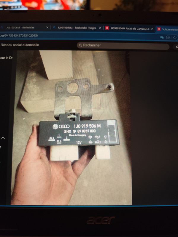

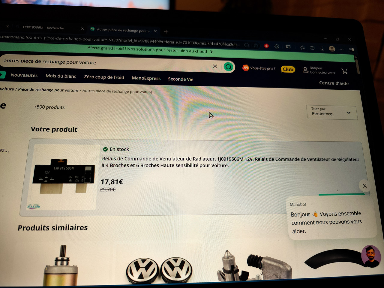

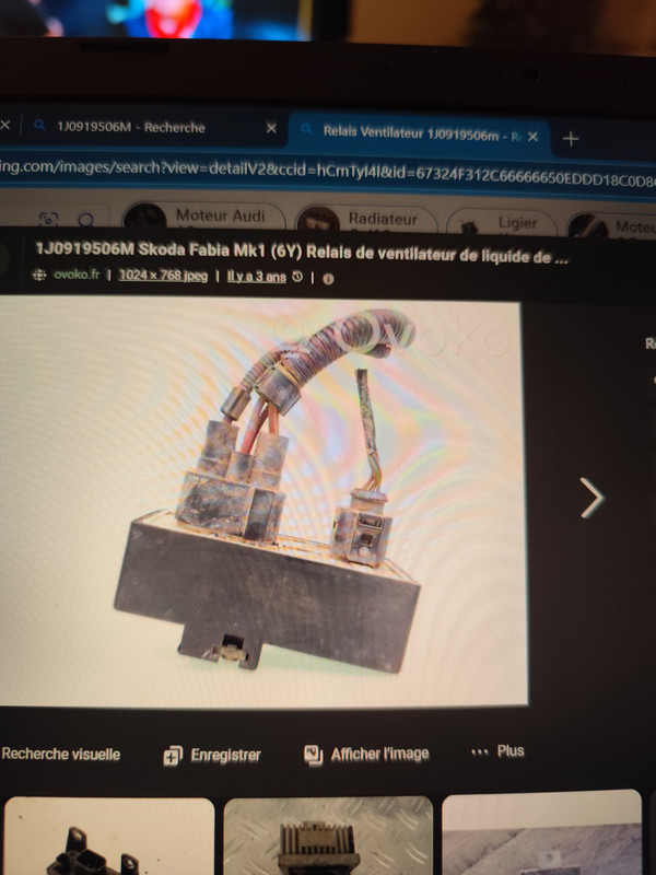

Je reviens vers vous concernant mon problème de ventilo de refroidissement qui tourne sans arrêt et mon voyant check moteur s allume.
c est aléatoire des fois plus rien pendant 2/3 jours puis ca revient!!
code valise P0480 commande circuit 1 ventilateur
Apres recherche on me dit que c est le boitier/relais qui est en cause .problème connus de thermo contact qui restent collés.
je vous mets les photos pour comprendre.
les relais dans la boites a fusibles du compartiments moteur sont ok.
j ai deja fait 2 garages et aucun ne trouve l emplacement de ce fameux relais-boitier qui coute a peine une cinquantaine d euros!
aidez moi svp!!! :pleure: :pleure:
