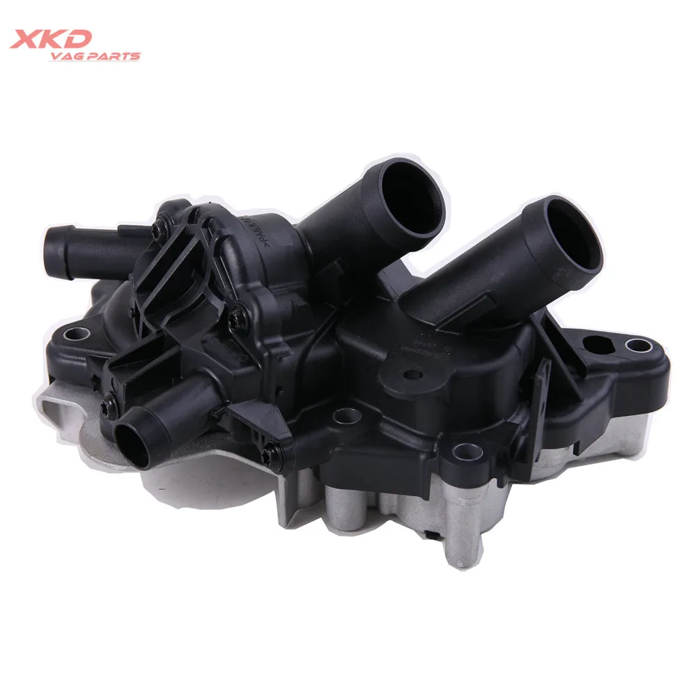

Pour la photo,oui,élargie un peu le champ de vision,mais vu la trace,il y a 2 possibilités pour moi:
1) La pompe à eau se trouve juste au-dessus,et si elle suinte le LDR,elle dépose automatiquement sur la boite de vitesse,c'est très visible.
2) C'est une trace grasse issue de l'évaporation de l'huile de boite,depuis un clapet de surpression se trouvant au-dessus de la boite de vitesse,tout à fait normal.
Ca peut être inquiétant si tu ne vérifie pas la pompe à eau comme je l'ai indiqué... :roll:
Passe ta main sous celle-ci,c'est très accessible,tu verras bien si ça suinte le LDR.
Une photo rapide sur nos bloc EA211 (ici un 1.5 TSI Evo,mais c'est pareil) pour cerner la pompe à eau au-dessus du volant moteur/boite vitesse.
Pompe à eau :
Bloc EA211 nue côté volant moteur/pompe à eau au dessus entouré en rouge :

Tu veux dire que c'est ça la pompe à eau ?, je voyais pas ça comme ça
Re: Fiabilité du moteur du 1.2 TSI 105 ch
Donc,maintenant que tu as les éléments en visuel que j'ai posté,il ne te reste plus qu'a mettre ta main dessous pour vérifier,mais à froid c'est mieux hein ! :Rouge:
PS au modo :Moderateurs: ,le lien sur la fiabilité des 1.2 TSI 105:
J'attend ton retour si jamais tu as la main verte/rouge de LDR ! :lol!:

bon j'ai pris des photos et mis ma main sous la pompe à eau, ouf pas de fuite, par contre jai vu que ça continue de suinter au niveau de... je sais pas d'ailleurs c'est un peu graisseux, que puis je faire ? Ya un petit bitonio noir a coté qui bouge un peu et qui tourne dans le vide ... qu'est-ce que c'est ? :?:
b
brunogolf
Messages : 11
Inscription : 07 juin 2018, 23:26
Voiture : golf 7 1.2 tsi 105 confortline
Message par brunogolf »
Ce bitonio là ? :tantpis
C'est le clapet de surpression d'huile du carter de boite ;)
Comme un carter d'huile moteur,tu as toujours une évacuation d'air lorsqu'il y a une pression exercée à l'intérieur,sinon,ça exploserait ! :D
En roulant fort à haut régime,les vapeurs d'huile sortent plus facilement par ce clapet laissant donc les vapeurs d'huile "gras" tout autour de la boite.
Bref,rien d'anormal ;)
