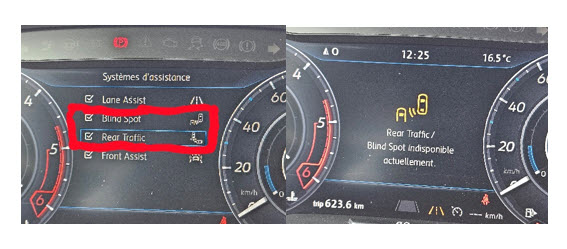

Rear Traffic /Blind Spot Indisponbile actuellement
Message par DAVIMO »
J'aurais besoin d'aide pour un dépannage qui me parait assez simple, mais je ne trouve pas la solution. Lors de la mise en fonction du park Assist ( que ce soit manuellement, ou par détection des capteurs avant et/ ou arrière) , le message "Rear Traffic /Blind Spot Indisponible actuellement" couleur ambre s'affiche dans le tableau de bord, et indique que 2 des 4 options sont indisponible. Il me suffit de les recocher pour obtenir un bon fonctionnement , mais systématiquement: les options cochées, sont désactivées lors de l'enclenchement du Park Assist. Cela fonctionnait avant, mais j'ai démonté quelques composants pour nettoyer le tableau de bord, sans déconnection, changé la batterie ( mais la voiture a ré-appris depuis toutes les aides à la conduite
Actuellement , à part retourner en concession facturée 3 jours et l'indispo, je n'ai pas d'autre solution, quelqu'un pourrait il m'aider??
