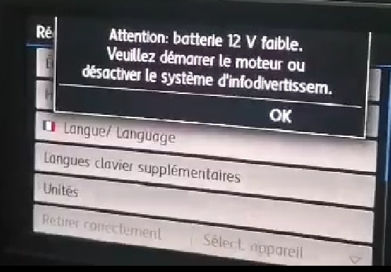

J'ai une Golf 7 1.2 TSI 85 TRENDLINE.
J'étais surpris aujourd'hui car ma Golf ne démarre plus :( .
En fait, les vitres, le poste radio et l'écran fonctionnent sauf qu'elle ne démarre plus.
Les deux messages suivants s'affichent sur l'écran:
S'il vous plait, quelqu'un pourrait m'expliquer c'est quoi exactement les messages de batterie? Elle est épuisée? Faut-il que j'achèterai une batterie neuve?
Je vous remercie.
Messages : 17149
Re: Message Batterie 12 V faible et la voiture ne démarre plus
Salut.
Simplement que ta batterie n'a plus assez de jus pour entrainer le demarreur.
Tu peux essayer avec des cables branchés a une batterie tierce, et puis rouler une bonne heure pour voir si le problème se représente au prochain démarrage.
Si oui, batterie HS a changer.
Quel age a ta batterie ?

Je vous remercie pour la réponse.
Elle a plus de 4 ans.
Mokhtar
Messages : 17149
A priori elle arrive a sa date de changement alors.
