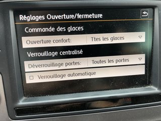

Hello!
Et voilà, deuxième fois que ce problème m'arrive en 2 ans! :evil:
La solution se trouve dans les réglages de la voiture: cf message de Titi73 ci-dessous
-> Décocher l'option "Verrouillage automatique"
Avec cette option désactivée, le fait de condamner la voiture, déverrouiller le coffre uniquement, y jeter sa clé keyless et refermer le coffre donnera le message suivant "Clé dans le véhicule" sur le tableau de bord avec 4 flashs des clignotants. Le coffre reste déverrouillé :Top:
Recommendation de test: fenêtres ouvertes, s'assurer que votre golf s'ouvre depuis l'intérieur avec les poignées (càd fonction "SAFE" désactivée, optionnelle selon les modèles)
Dernière modification par DavidM31 le 16 août 2022, 20:46, modifié 1 fois.
Messages : 44503
Re: Keyless (clés enfermées dans le coffre)
Salut @DavidM31, à mon avis la fonction que tu indiques n'agit que sur la fermeture automatique en roulant et pas sur le fonctionnement du Keyless.
Je pense, comme je l'indique ici titi73 @ [titi73] Golf VII 3 portes Carat TSi 140 ACT Reflet d'Argent Métallisé, que le coffre se reverrouillera ensuite.
Je ferai le test.
Edit : je confirme ne faite surtout pas ça, j'ai fait l'essai et la Golf se verrouille bien au bout de 2 minutes.
D
DavidM31
Messages : 42
Inscription : 08 août 2017, 18:38
Voiture : Golf 7 1,4 TSI 125 DSG7 Lounge
Message par DavidM31 »
Salut @titi73,
Mince, oui tu as raison je viens de faire le test à nouveau :roll:
Après 2 minutes, le coffre se verrouille automatiquement. Avant que je désactive cette option "Verrouillage automatique", je n'avais jamais eu ce message "Clé dans le véhicule" et mon coffre se verrouillait immédiatement sans les 2 minutes de délai.
Donc effectivement ce n'est pas LA solution :(
Je vais investir dans un boîtier à clé à code pour le positionner à l'extérieur de ma golf avec un double d'insert.
En attendant zéro pointé à VW pour ce comportement :Nul: :Nul: :Nul: Ultra énervant quand tu es très loin de chez toi :evil: :evil: :evil:
Messages : 44503
@DavidM31 en fait de mon constat quel que soit le choix de se paramètre " verrouillage automatique " le coffre va se verrouiller puis immédiatement se déverrouiller automatiquement, et au bout de 2 mn il se reverrouille automatiquement. C'est exactement ce que j'explique dans mon lien ci-dessus.

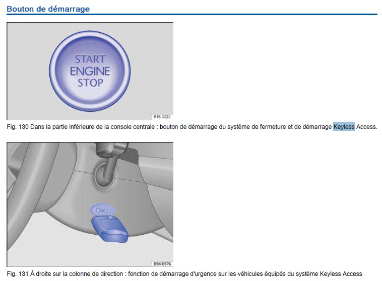

Bonjour à tous
Ma Golf a beaucoup d’humour !
Elle est équipée d’y système Keyless qui est, au quotidien, extrêmement pratique…
Sauf que récemment elle m’a fait un gag peu agréable …
Comme d’habitude j’arrive avec la clef dans ma poche de pantalon ( depuis le jour où je me suis fait avoir je ne la mets plus dans une poche de manteau) la porte s’ouvre sans problème
Je m’assoie dans la voiture mais quand je veux démarrer elle m’affiche que la clef n’a pas été détectée ( ce qui est une plaisanterie vu que la porte est déverrouillée)
Le message sur le tableau de bord m’indique qu’il faut la présenter au bon endroit pour qu’elle soit détectée…. Sauf que je n’ai pas la moindre idée de l’endroit en question.
Bon… à force de gesticuler j’arrive quand même à démarrer… mais j’aimerai bien connaître le « bon endroit » histoire de gagner du temps ! :D
Merci pour votre aide…
Messages : 44503
Bonjour @Nixdorf, je fusionne ici pour ne pas avoir un sujet vide, la réponse est dans la notice, tu trouveras un symbole sur la colonne de direction.
Si tu as eu le message c'est que la pile est très faible, remplace là avant d'être bloqué.
Nixdorf
Messages : 168
Inscription : 24 févr. 2020, 18:55
Voiture : Golf One Cab / Golf 7 Match
Message par Nixdorf »
Merci beaucoup pour ta rapide réponse !
En ce qui concerne la pile ça ne peut pas venir d’elle, elle est neuve….
Mais bon en cas de récidive je sais où positionner ma clef et c’est l’essentiel !
Messages : 44503
Une pile neuve peut être défaillante, reste quand même prudent ;)
