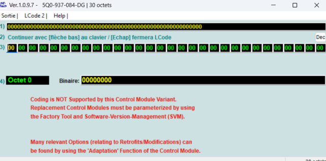

Salut, je viens de recevoir mon appareil acheté chez ROss-tech est je m'aperçois que je n'ai pas accès au codage long c'est ballo ! le 5Q0-937-084 sur 30 octets est à 000000000000000...
message erreur:
le codage n'est pas pris en charge par cette variante de module de commande. les modules de contrôle de remplacement doivent être paramétrés à l'aide de l'outil d'usine et de la gestion des versions logicielles (SVM)
de nombreuses options pertinentes (relatives aux mises à niveau/modifications) peuvent être trouvées en utilisant la fonction « adaptation » du module de contrôle
Merci pour ton aide
