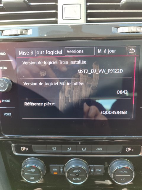

Je possède une Golf 7_mes: 12-2017, importée de Suède. J'ai quelque petits soucis avec les Appli que ne coupent pas (ou qui coupent parfois !) la radio lorsque j'ai des messages d'info routières. Ma configuration est la suivante:
Ecran couleur 8 pouces, système Infodivertissement (voir photo). Je pense qu'il faudrait faire une mise à jour mais je n'ai pas trouvé.
La référence de l'appareil semble très peu diffusée, le topic n'en parle qu'une seule fois avec des fw et sw différents des miens.
Pouvez vous m'aiguiller sur une démarche éventuelle à faire, je vous remercie par avance.

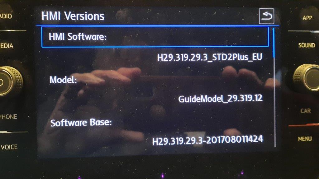

Merci pour votre réponse. Je ne connaissais pas la procédure pour l'affichage.
Voici quelques photos, j'espère que ça conviendra. J'ai aussi un log_vcds à disposition.
C'est quoi le HMI ?
j
jason
Messages : 160
Inscription : 24 janv. 2016, 10:30
Voiture : Golf 7 TDI 105Ch Confortline BlueMotion
Message par jason »
Salut,
La version HMI correspond à la version de ton GPS.
Tu as donc un technisat, la dernière version dispo est MST2_EU_VW_ZR_P0480T

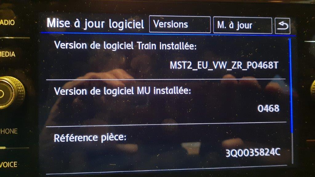

Si je prends le fichier (https://mibsolution.one/#/1/9/MST2%20-% ... e à jour ?), qu'en pensez vous.
Y a t-il d'autre mise à jour à faire ?
Merci.

Salut ça fait un moment que j’ai pas retenter l’expérience car la dernière fois cela n’a pas fonctionné par manque de temps donc on va recommencer :) j’ai cette maj la je doit prendre la quelle pour être sur d’avoir le car play car sa mais bien les fichier mais rien d’autre si vous avez de conseils

@perel ,
Si tu souhaites faire une mise à jour tu as cette version a tester.
@golf 7 CAR PLY
Pour avoir le carplay je te dirais de prendre ce patch.
À dezipper et à mettre à la racine de ta carte sd, puis effectues une mise à jour

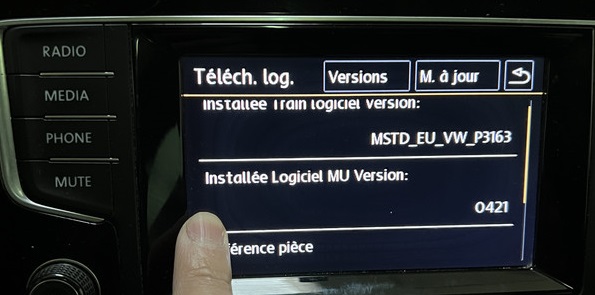

En fait je voulais simplement savoir quelle était la dernière version de firmware pour mon modèle.
Actuellement :
Ref appareil : SF0035877
Matériel : H50
Logiciel : 0514
Seule une mise à jour de firmware peut me donner une chance de régler ce problème d'AA...

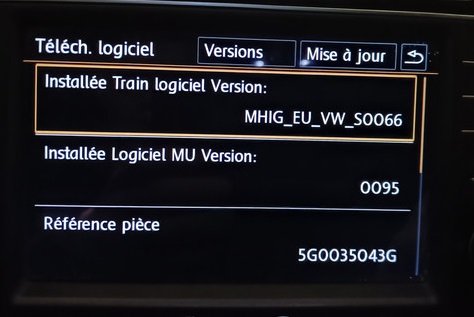

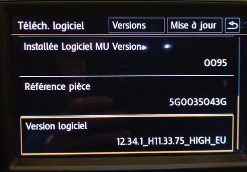

Hello les gars j'espère que ça va ? 😊
Je viens de lire les presque 60 pages du topic mais j'ai vraiment pas envie de faire n'importe quoi 🤣
Normalement , je peux installer la mise à jour 5301 , vous confirmé ?
Je joint aussi les photo pour le référencement 👍
