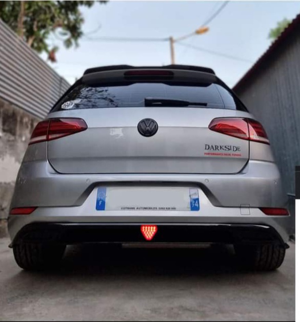

J'aurais besoin de conseil, j'ai pour projet d'ajouter un feux "F1" à ma GOLF 7.5 de 2017.
J'espère avoir un rendu comme la photo ci-dessous.
Je souhaiterais qu'il ne s'allume que lorsque je freine.
Cependant je ne sais pas du tout comment le câbler pour qu'il ne s'allume qu'a se moment precis... ni quelle méthode utiliser pour me raccorder au faiseau existant en toute sécurité.

Je reviens aux nouvelles, après quelques casse tête de câblage, j'ai enfin fini par réussir a poser le feux F1 que j'avais commandé !
Après avoir siliconé tout le tour du feux, et l'embasse ou le câble d'origine entre dans le boîtier, histoire de renforcer l'étanchéité de ce feux chinois, je me suis branché sur le phare arrière extérieur gauche, en prenant le négatif sur le fil marron du phare, et le positif sur le fil noir et rouge. Mon branchement fait que le phare ne s'allumera que quand je freine comme je voulais.
Niveau passage du câble je l'ai fait passé dans un capuchon en plastique à travers le tablier arrière inférieur gauche, pour le faire ressortir sous le plastique noir qui constitue le bord inférieur du hayon arrière, et pour le faire courir ensuite derrière les garnitures en moquette du coffre.
