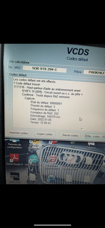

Bonjour j’ai un bip au demarrage de la voiture avec le P qui clignotte.
J’ai passé la voiture a la valise, mais je ne sais pas interpréterla piece defaillante
C’est le buzzer avant qu’il faut changer ?
Re: Explication du code default de la valise
En clair tu a un fil de coupé ou le + qui touche à la masse, tu doit plus avoir de son pour tes radar avant?

A mon avis, par "haut parleur", il faut en fait comprendre "capteur de stationnement à ultrason"

Bonjour en tapant ton code defaut dans g**gle il apparait que l'élément défectueux est le petit buzzer d'aide au stationnement avant .

Ha d'accord, j'étais sûr que les bip venaient des hauts parleurs de l'autoradio !
