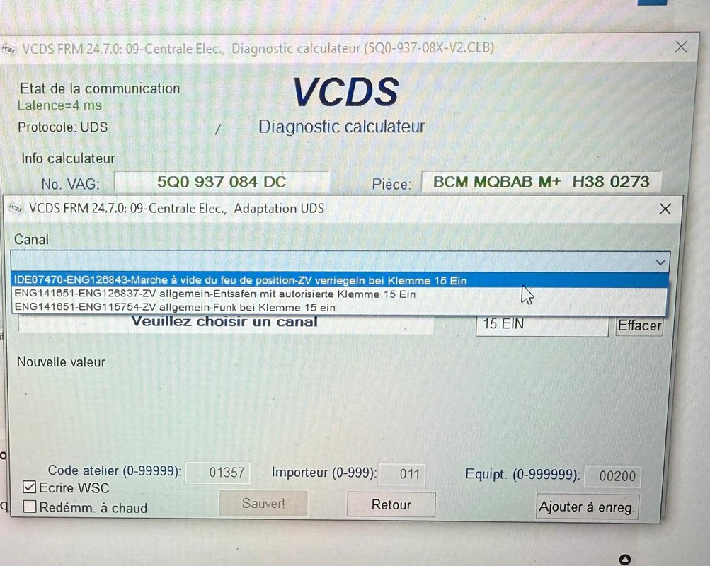

@Bis69 Tu a un VCDS ou autre pour faire des codage ?

Bah tu lance l’appli.
Tu va dans - module - 09. centrale elec
- Adaptation - 10.
Là tu recherche « access control-funk bei klemme 15 zinzin ». Il est dans les 1er il me semble.
Et si il te demande un code de sécurité c’est le « 31347 ».
Moi mon VCDS et trop ancien pour ma Golf malheureusement j’ai pas accès à se codage :/. Je pourrai pas te donne plus d’information.

@Aurel59 oui c'est bon c'est fait j'ai l'habitude de faire des codage il ete pas compliquer a faire celui la :lol!:

Aurel59 a écrit : 28 mars 2020, 16:57
- Adaptation - 10.
il te faut d'abord entrer ton code accès avant d'aller dans adaptation
- [Module-09 centrale elec]
- [accès securisé - 16] 31347 un message confirme (accès autorisé)
- [adaptation - 10]
- [Access control-Funk bei Klemme 15 ein] il faut [activer] et [valider]

J'ai un doute, avec VCDS 24.7, j'ai pas exactement la meme denomination du channel d'adaptation, vous confirmez que c'est bien la 3eme ligne de mon screen ?
Merci :D
Edit: c'est bien la 3eme ligne :)
