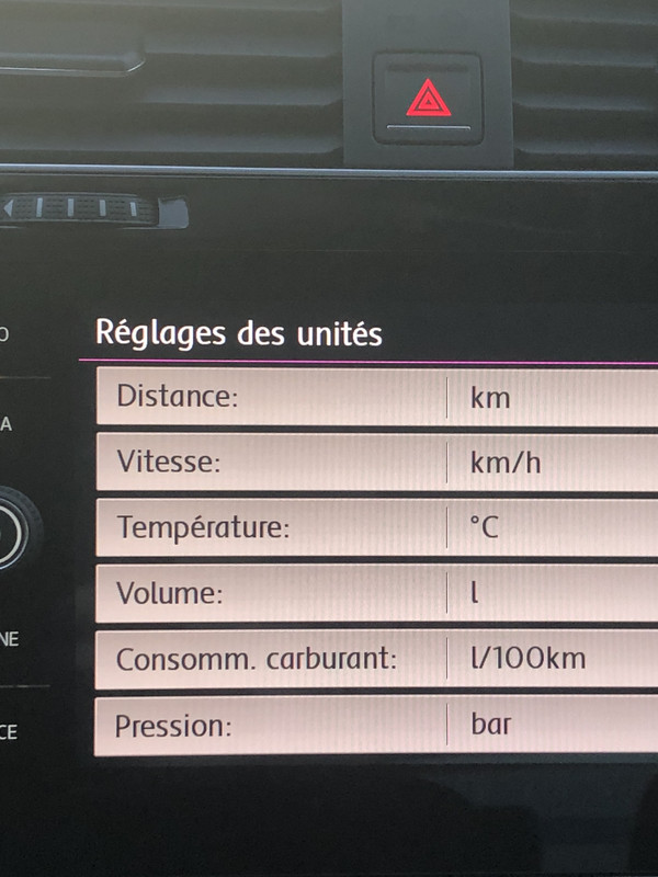

J’ai un soucis sur mon AID, à la suite du codage avec VCDS pour le changement du virtuel du compteur et de l’éclairage d’ambiance , j’ai mon compteur « aiguille » en MPH mais le reste est bien en KM/H …. Impossible de savoir comment rectifier ça même en refaisant les codages a l’inverse .. j’ai du faire une mauvaise manip ..
Quelqu’un saurai où aller dans vcds pour changer les unités MPH en KM/H uniquement pour le compteur aiguille ? :tantpis
J’ai trouver dans INSTRUMENT et ADAPTATION, pour modifier les unités mais c’est déjà mit sur KM/H …
Je ne sais pas où chercher …. HELP !

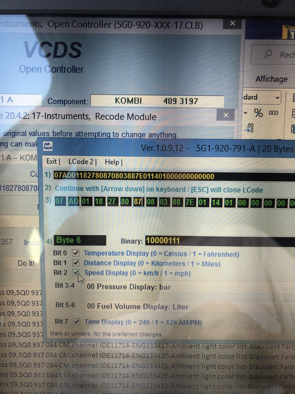

PROBLÈME RÉSOLU !
J’ai enfin trouvé le soucis , c’était tout simplement une case cochée ☑️ qu’il fallait décocher..
Voici la manip au cas où quelqu’un ferait la même bêtise que moi:
SUR VCDS:
>17 INSTRUMENTs :cheers:
> security accès (31347)
>LONG CODING
> BYTE 6
> décocher SPEED DISPLAY
Le compteur revient en KM/H
