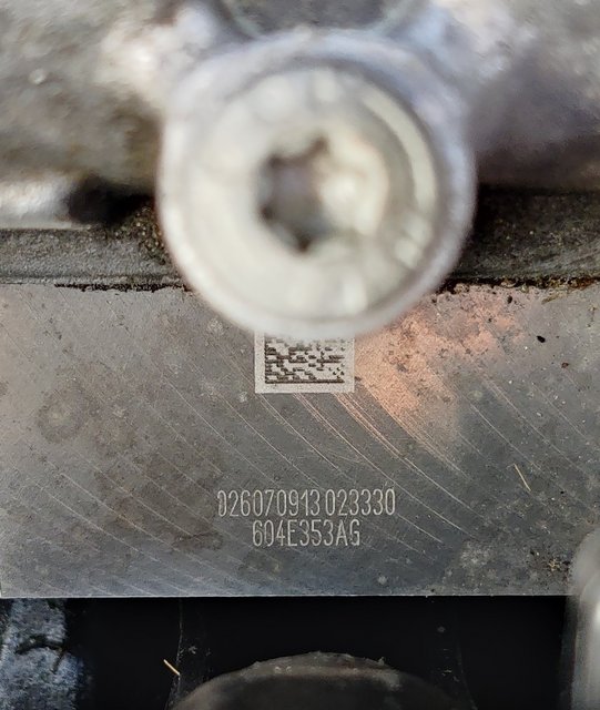

Voici une photo du numéro de culasse:
Numéro: 026 07 09 13 023330
Modèle: 604E353AG
Donc si je comprend bien il s'agit d'une culasse fabriqué le 07/09/13.

Donc d'après le numéro de moteur: 037278, je suis potentiellement touché par le problème de culasse c'est bien ça ?
Re: Consommation d'huile des moteurs TSI
Exact,après recherche,j'ai pu retrouver le topic et le lien de mes investigations concernant les moteurs consommant excessivement de l'huile comme le 1,2 TSI CJZ sur le site Russe Drive2.Ru.
Lien du topic et réponse sur la sur-consommation des bloc 1,2/1,4 TSI via la culasse :
speed4 @ problème consommation d'huile moteur 1,2 TSI CJZ...
Je te souhaite bonne lecture et te prie de continuer sur le topic du CJZ qui est concerné par le même problème de fabrication de la culasse ;)
