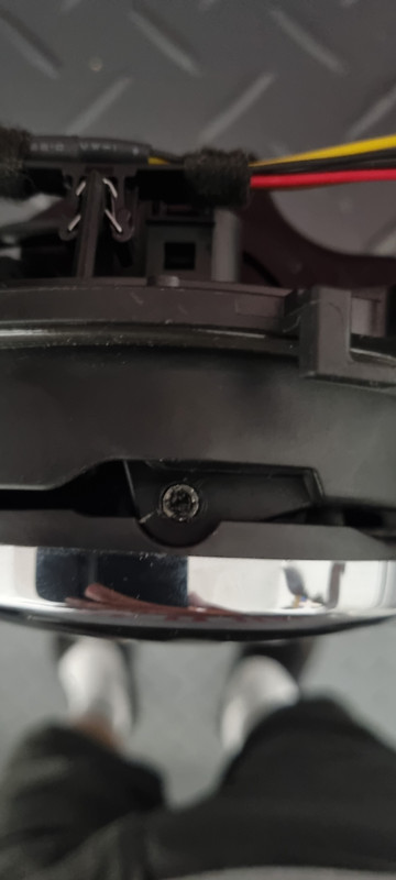

Étape 1 : il faut retirer le tige métallique qui retient la poignée avec un petit tournevis et un marteau.

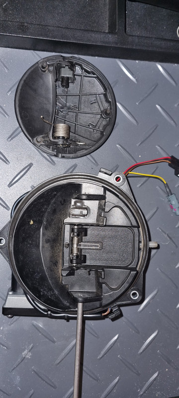

Étape 2 : on obtient cela

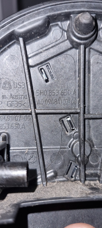

Étape 3 : on retire la petit pièce en plastique grises de la poignée origine qui sert à faire le contacte ouverture que l'on replace dans la nouvelle poignée.
Étape 4 : il y a plus qu'à remonter la nouvelle poignée et de remettre la tige métallique.
Réf de la nouvelle poignée :5H0853630A

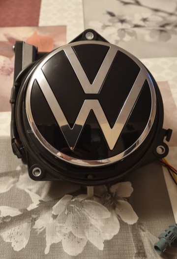

Tu aurais le résultat avant après ?

Voilà le résultat une fois le logo mis en place
