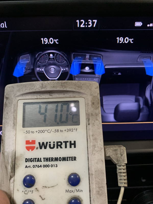

Bonjour a tous
J'ai un petit probleme de chauffage sur ma Golf 7 GTD de 2016. quand je met le chauffage, je n'est pas d'air chaud coté passager.
je m'explique, quand je demande du chaud (manu ou auto) sur les 2 aerateurs coté conducteur (A gauche du volant et le premier a droite) c'est tres chaud, mais coté passagers, celui tout a droite est froid et celui centrale est tiedasse (plus chaud que celui de droite mais plus froid que coté passager )
J'ai fais une reinitalisation des servomoteur ( souflerie avant + AC maintenus) les volet bougent bien , je n'est aucun defaut sur VCDS
Je pense donc au radiateur de chauffage, ce qui me fais douté c'est si il serait bouché, je n'aurais aucun chauffage ??

J’ai regardé le servomoteur justement et rien d’anormal il fonctionne nickel en visuel et rien d’anormal au VCDS.
Voici ce que j’ai comme températures sur vcds. Si je ferme mes aérateurs (coté conducteur) j’arrive a grimper a 34 degrés mais pas plus

J'ai vérifié le servomoteur en dessous de la boîte a gant, il semble fonctionner correctement. Les petites roues crantées en plastique ne sont pas sorties de leur logement.
Le mécanisme bouge seulement lorsqu'on le passe sur la température "low" et à partir de 16 degrés; de là, il va jusqu'en butée haute. Il n'y a pas d entre deux.
Etant donné que je positionne rarement la température low, ca me paraît bizarre que la température droite soit plus froide qu'à gauche...le servomoteur est déjà positionné en position butée haute que je sois à 20degré ou température maximale.
En jouant avec le mécanisme, low puis 16 et ainsi de suite, j'ai retrouvé plus de chaleur côté droit. Avec les données obd11 en temps réel sur route, c est correct.
Étrangement avec un reset des volets via l obd ca n'avait pas fonctionné il y a quelques mois.
J attends des températures plus fraiches pour voir si le phénomène tiède a droite se reproduit. Je n'ai toujours pas trouvé la cause exacte.
