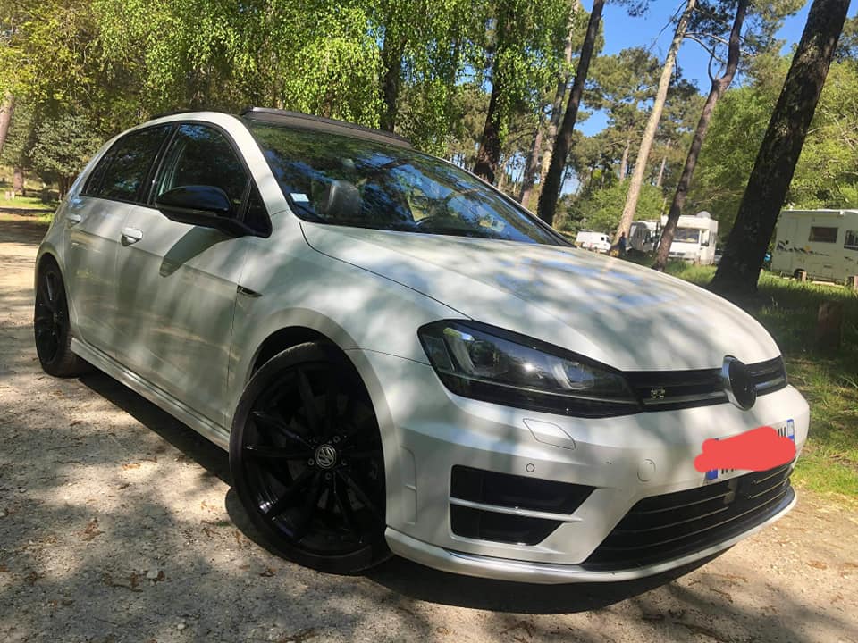

Hello a tous !
Alors voila je suis nouveau sur le forum je vais faire une brève présentation de mon véhicule :
Je possède un golf 7r de 2015 blanc oryx d'origine ( importée d'Allemagne )
Désole je ne suis pas un photographe pro et je n'ai pas des photo de l'intérieur avec moi pour le cuir carbone car je vous avoue que c'est vraiment beau !
Elle est presque full option :
- 5 portes
- Airbags latéraux arrière
- Interieur cuir carbone
- Siege électrique coté conducteur
- Keyless
- Boite a gant réfrigérante
- Système amortissement DCC
- ACC, Dynamic Light Assist, Front assist, Lane assist, Blind spot ( détecteurs angle mort )
- Reconnaissance panneaux routiers
- Toit ouvrant panoramique
- Système Dynaudio
- Interface Bluetooth
- Caméra de recul
- Jantes alliage 19 Pretoria noires
J'ai sûrement du en oublié mais bon ! ....
Niveau modif j'ai juste mis des paupières de phares noires et je vais bientôt mettre une lame avant et un diffuseur maxton design :
Enfin bref je passe a ma question principale !
Je viens vers vous car après 1 mois d'utilisation je trouve qu'elle mérite de péter un peu plus niveau bruit !
Je me demande si une surpression du silencieux intermédiaire ferait la différence ? je compte aussi changer les sorties arrières et en mettre des rondes je pense entre 80 et 104mm ( oui je ne sais pas trop quelle taille mettre encore ! )
J'ai pas le budget pour le moment pour mettre une ligne de marque ou quoi ..
Voila voila si vous pouvez me donner vos avis et aussi si vous avez des photo si vous avez changé les sorties pour me donner une idée de la taille cela m'aiderai vachement !
Bonne journée a vous ! :cheers: :cheers:
