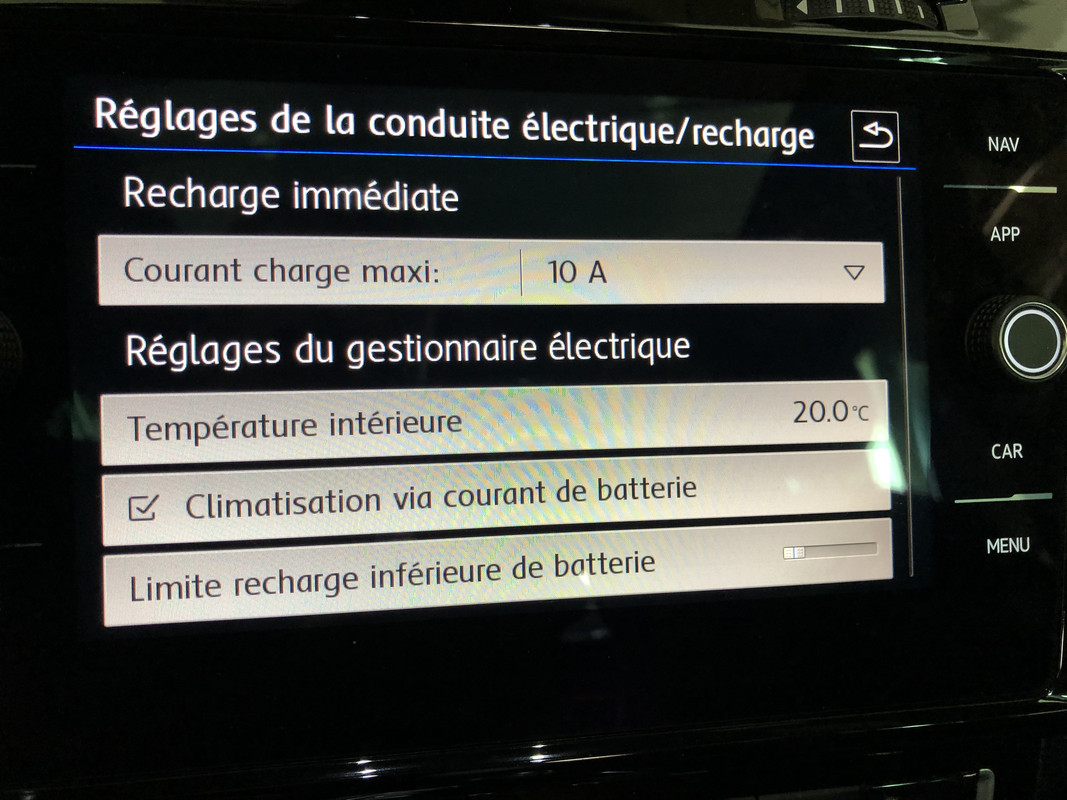

ça n'a pas de sens pendant la charge :scratch:
Pour moi c'est bien la charge minimum que conservera la batterie pendant que l'on roule, au lieu que le thermique se mette en route à 0% de SOC, il se mettra en route à 10% et fera en sorte de le conserver pour une utilisation ultérieure (fin de parcours ville...)

Bonsoir, selon mon expérience et mes lectures sur ce super forum :D cela sert à signifier le niveau minimum de batterie que l'on veut avoir lors d'un branchement recharge. Je m'explique : si l'on fait une charge programmée par exemple 90% pour 6h le matin et que l'on a 10% de charge restante la veille avec un niveau minimum de charge réglé à 20%, dès le branchement de la prise la voiture chargera de 10 à 20% puis coupera et reprendra ultérieurement pour aller de 20 à 90% pour 6h le lendemain avec charge en heure creuse par exemple si cela est soit paramétré soit si le complément de charge "20=>90" s'effectue durant la période "heures creuses".
L'intérêt est de garantir un niveau minimum de batterie dès branchement de la voiture et en parallèle de ne pas laisser une batterie de traction avec un état de charge trop faible/proche de 0 trop longtemps pour ne pas dégrader la batterie.

Bonsoir à tous. Ayant pris possession de ma GTE, la programmation inférieure était à 100%. Hors d pour une programmation de nuit je dois mettre la limite de recharge inférieure de la batterie à zéro , j’ai bien compris? Merci d’avance pour votre aide
Re: Planification Recharge / Clim
Exact ;)
g
gs67cbr
Messages : 166
Inscription : 20 juin 2019, 11:41
Message par gs67cbr »
Merci d’avoir pris le temps de me répondre Nounou74.
Par-contre quel est l’intérêt de le passer à 0% car j’ai l’impression que la programmation à bien débutée vers 23h avant hier soir car hier matin à 6h30 je suis allé contrôler et le transfo était encore entrain de travailler. Et cela malgré que je n’avais plus de jus en me garant la veille à 17h…elle n’était pas censé démarrer des le branchement comme j’etais à 100%?
Informations ; après avoir passé la charge mini à 0% hier soir, le transfo ne travaillait plus ce matin à 6h30.
Trouvant cela bizarre j’ai vérifié le niveau de ma batterie et celle-ci n’est chargée qu’à 27kms alors qu’il était à 38kms hier matin. Y a t-il une cause avec le faite que j’ai basculé la charge mini de 100% à 0% hier soir? ou alors parce que j'ai coché climatisation via batterie? ( voir ci-dessous)
Peut-être que je devrait laissé à 10%, le chargeur n'avait pas assez de temps pour recharger complètement la batterie?
Ou alors j'ai pas compris un truc?

Autre question quand une programmation differé est cochée, vous appuyez sur le bouton « charge differée « derrière le logo apres avoir branché la prise ou il n’y a rien a faire?
Je ferme ma voiture à clé et j’ai rien d’inscrit sur mon AID vous avez un symbole qui apparait vous ou rien non plus?
Désolé pour ces questions basiques mais le vendeur ne m’a rien expliqué
Merci d avance et bon week-end

Quand tu programmes une charge différée tu n’as rien à faire. Le voyant au niveau de la prise de la voiture doit être jaune/orange. Par contre moi j’ai le logo de la prise en blanc sur l’AID pour prévenir qu’une charge est programmée.
Lorsque je quitte la voiture un rappel sur le Discover préviens également de la prochaine programmation.
Mon vendeur ne m’a rien expliqué non plus mise à part comment la brancher. Heureusement beaucoup de membres et notamment Nounou74 nous aident :D :welcom:

Merci Reggie. Le signal sur L’AID et le discovery disparaissent au bout d’un moment? Je ferme la voiture à clé peut etre que c’est pour ca que ca disparait chez moi?

Oui sur le Discover le message ne reste pas très longtemps, sur l’AID un peu plus. Enfin moi je ne ferme pas la voiture à clé quand je charge.

Ok donc c’est pareil. Bizarre que je suis passé de 38 a 27, peut-être ma façon de rouler qui est pris en compte car a l’arrivée je n’ais fait que 3 kms de moins aujourd’hui comparé à hier…
Dans le doute j’ai décoché la clim sur batterie, peut etre qu’elle pompait du jus pour reguler la clim la nuit, en faite j’en sais rien 🤷‍♂️

Tu avais la clim ou la ventilation en route ? Car ça réduit l’autonomie de quelques kilomètres.

Je ne vois pas oas trop la différence entre clim et ventilation mais effectivement je laisse la clim auto, lumiere auto et radio allumée mais je l ais fait lors des deux charges donc je ne pense pas que cela vient de là.
Mais si je ferme la voiture tt est verrouillé et éteint, non? 1
Aucun interet de couper clim, radio lumière etc, non?
