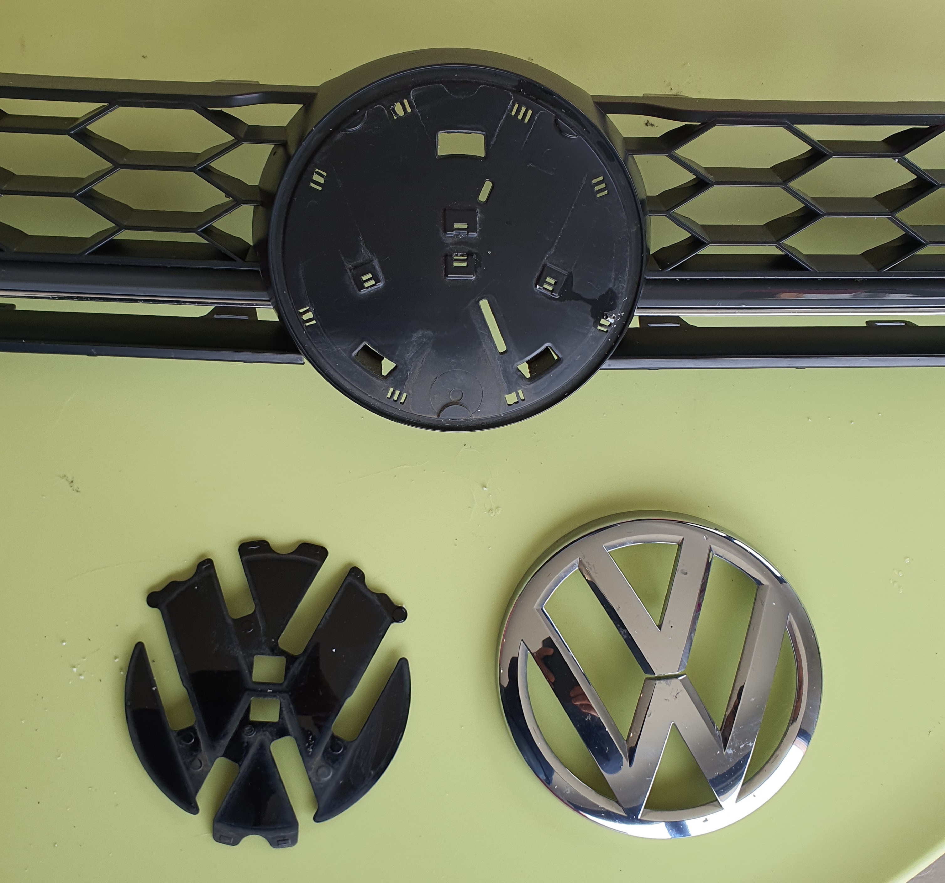

2 - Démontez la calandre qui est en 2 parties. Elles sont fixées par des petites pates que vous pouvez déclipser avec un petit tourne vis . Attention tout de même de faire cela avec délicatesse de façon à ne pas casser les pates.
3 - Pour le décrochage du sigle de calandre, celui-ci est fixé par 4 petites pates (flèches rouges sur la photo). Vous pouvez les déclipser de la même manière.
Image Image
4 - Maintenant , nous allons nous occuper du logo en lui-même. Derrière vous remarquerez que ce dernier est fixé par une multitude de petite pates doubles (flèches rouges sur la photo). Idem, avec un petite pince, écartez délicatement, les pates doubles, une à une pour décrocher le logo. Attention, une petite barre plastique est entre les pates doubles. Ne pas les casser. Si vous avez un autre logo à installer, alors ne prenez pas le risque et avec une petite meuleuse genre "Dremel", meuler les pates de façon à ce que le logo sorte facilement.

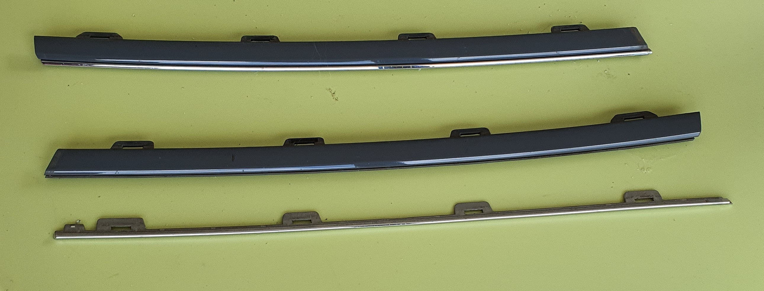

5 - Ensuite, si vous souhaitez changer ou peindre les baguette, vous pouvez passer au démontage de ces dernières.
Même procéder que tout le reste, les baguettes sont maintenues par des petites pates que l'on peut déclipser avec un petit tourne vis plat.
Image Image
6 - Dernière étape, séparez la partie chromée de la baguette. Pour ne pas changer, elle est, également fixée avec des petites pates.
Image Image
7 - Et voilà !! Voici la partie à peindre pour ma part complètement "nue".
