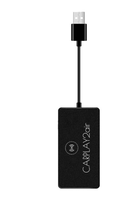

Voici mon retour d’expérience sur le hub USB qui évite de brancher son smartphone a chaque fois pour utiliser AP CONNECT :
Déjà une vidéo de l’allumage qui est peut être un poil plus long :
https://youtu.be/Ve7xFWGQXPg
Alors je l’utilise depuis plusieurs semaines et j’en suis vraiment content c’est hyper pratique et cela fonctionne vraiment bien .
J’ai toutes les fonctionnalités comme si j’étais branché.
A ce jour pas de bug ou autre ;)
Voici le boîtier :
https://carplay2air.com/
Dernière modification par GTO le 14 août 2020, 22:18, modifié 1 fois.

Bonjour.
Tu peux nous en dire plus sur ce hub usb ? De quoi s'agit ? Une photo ou Une référence aussi ? Merci

GTO
Messages : 1904
Re: CarPlay et Android Auto
Message par GTO »
Dsl oublie j’ai édité mon précédent message avec ce qu’il faut ;)

GTO
Messages : 1904
Message par GTO »
@paul170379 non ce boîtier remplace le branchement physique .
mais ap connect doit déjà être activé avant.
