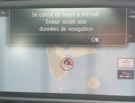

bonjour
@Jerome_974
Lorsque je fais la manipulation comme précisé avec @Nounou74 je reçois ce msg d'erreur...
par contre une chose que je trouve bizarre c'est que lorsque je vérifie dans menu , informations système je vois que la mise a jour de la carte est effectuée mais je reçois quand même ce code.
Golf 7 GTD DGS6 rouge Tornado toit ouvrant

sadhill a écrit : 27 mars 2020, 15:54
@Jerome_974
Donc jai tenté de mettre une maj de la carte Europe et visiblement la carte de la Guadeloupe s'affiche, mais que la carte , aucune commune, aucune ruelle et lorsque j'essaie de mettre une nouvelle adresse en Guadeloupe je nai aucune suggestion et rien de disponible en adresse.
Par contre lorsque j'essaie de mettre une adresse en france métropolitaine , en Allemagne par exemple je reçois ce msg suivant :
Avec la mise à jour de la carte Europe le DM arrive à localiser le gps et la cartographie sans rue de la Guadeloupe.
Avec la mise à jour de la Guadeloupe ... le DM ne reconnait pas la carte :scratch:
Il y a quelque chose qui n'est pas normal :?:
