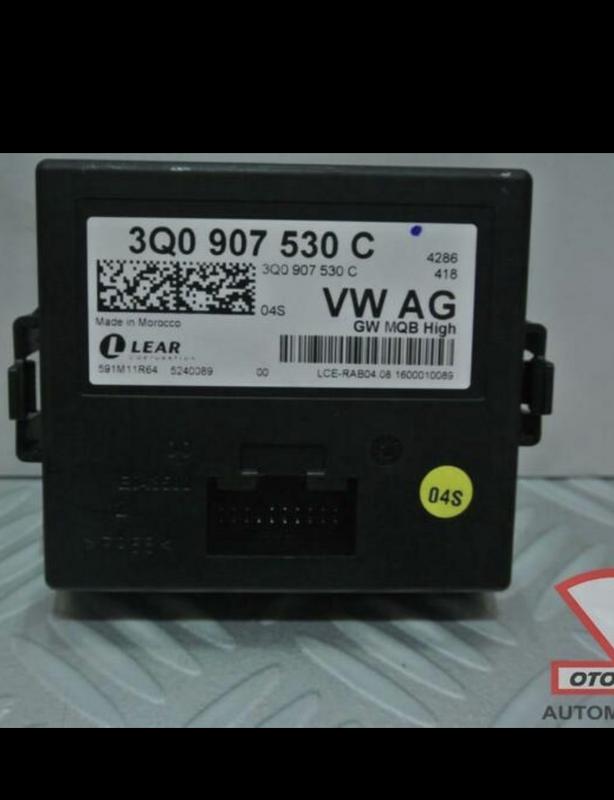

Un ami me parle de changer le can gateway par une version Facelift, car à la base, ma 2014 n'était pas prévue pour envoyer ce type d'informations.
Mais quelle référence prendre? :study:
Re: Performance Monitor
Si tu remplaces la gateway, fais attention de bien prendre une version High après tu as 2 marque de mémoire celle ci et la marque continental.
Pour les compatibilités je pourrais pas te répondre précisément mais il me semble ne pas y avoir de problème, mais à vérifier tout de même.
