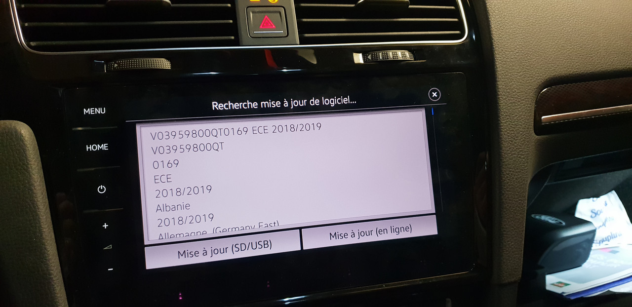

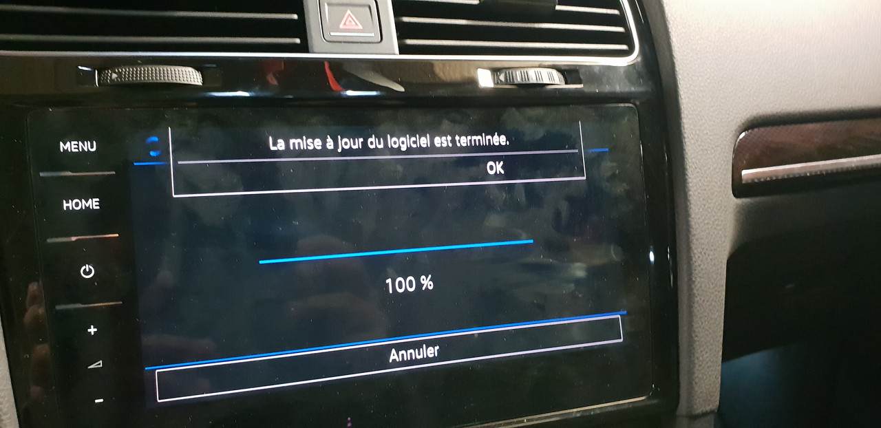

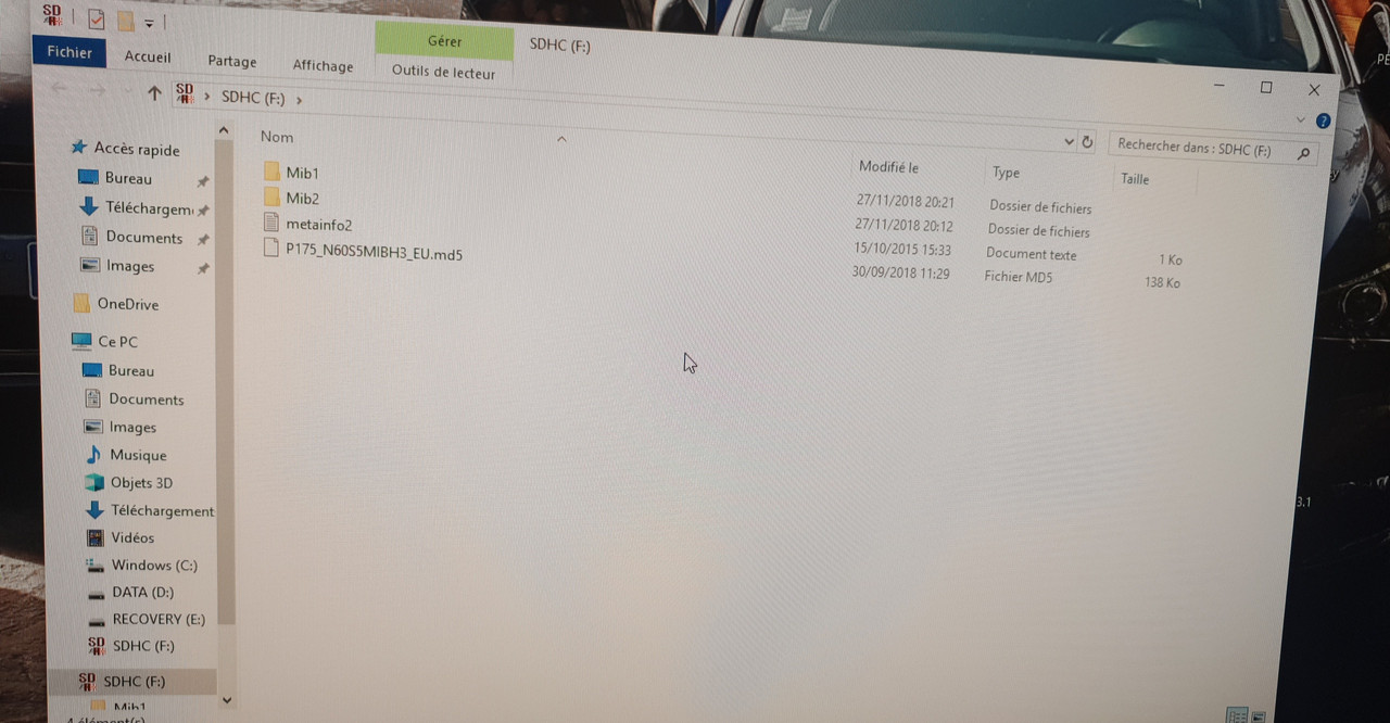

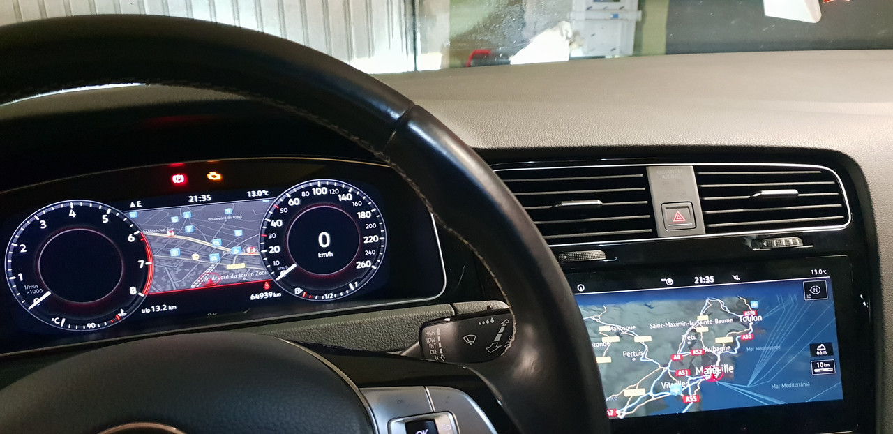

Salut, j'ai enfin réussi ma mise à jour après plusieurs erreur, comme certains le savent j'ai installé un DP3 y a quelques mois et depuis 5 jours un AID à voir sur ma page, et donc c'est ma première mise à jour pour le dp3
Donc j'arrivais pas à faire reconnaître ma clé USB, du coup pareil sur carte mémoire, alors j'ai cherché, et j'ai copié les fichiers sur la clé tel que vous le voyez sur la photo, j'ai pas laissé le dossier : P175_N60....

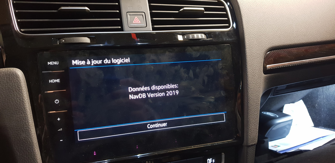

Ensuite la mise à jour à été détecté, il y a écrit mise à jour logiciel pas de crainte c'est que la navigation
Pour finir une fois fini, je regarde dans les paramètres de version de la carte, je vois toujours 2018/2019, je ne comprenais pas, après avoir éteint la voiture 20 minutes quand je suis revenu la version affiché était bien 2019/2020

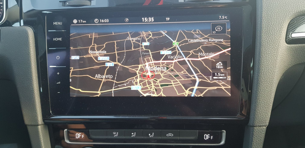

Salut à tous, savez vous comment changer cette vue ? Je veux dire comment avoir la ligne de ou on doit allez de manière à vien voir le rond point ou autre la j'ai un gros plans du trajet mais je ne veux pas ça et dans vue je trouve que 2d 3d et rien d'autre d'intéressant.

Est ce que tu as mis le zoom automatique (qui permet de zoomer sur la carte aux intersections) ?
Re: [Tuto] MAJ GPS Discover Media et Pro
Tu peux afficher une fenêtre supplémentaire également ;)

Appuis sur le "bouton"en bas a droite avec la distance affichée (chez toi 1.5km), tu pourras choisir de te mettre en auto (A) pour avoir le zoom sur les intersections notamment.
