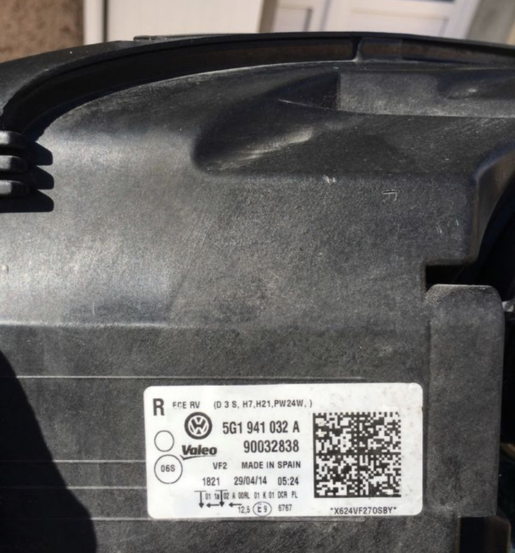

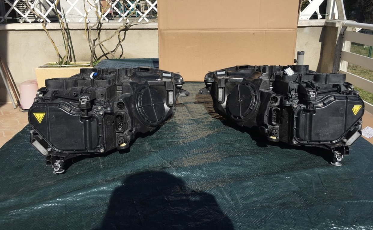

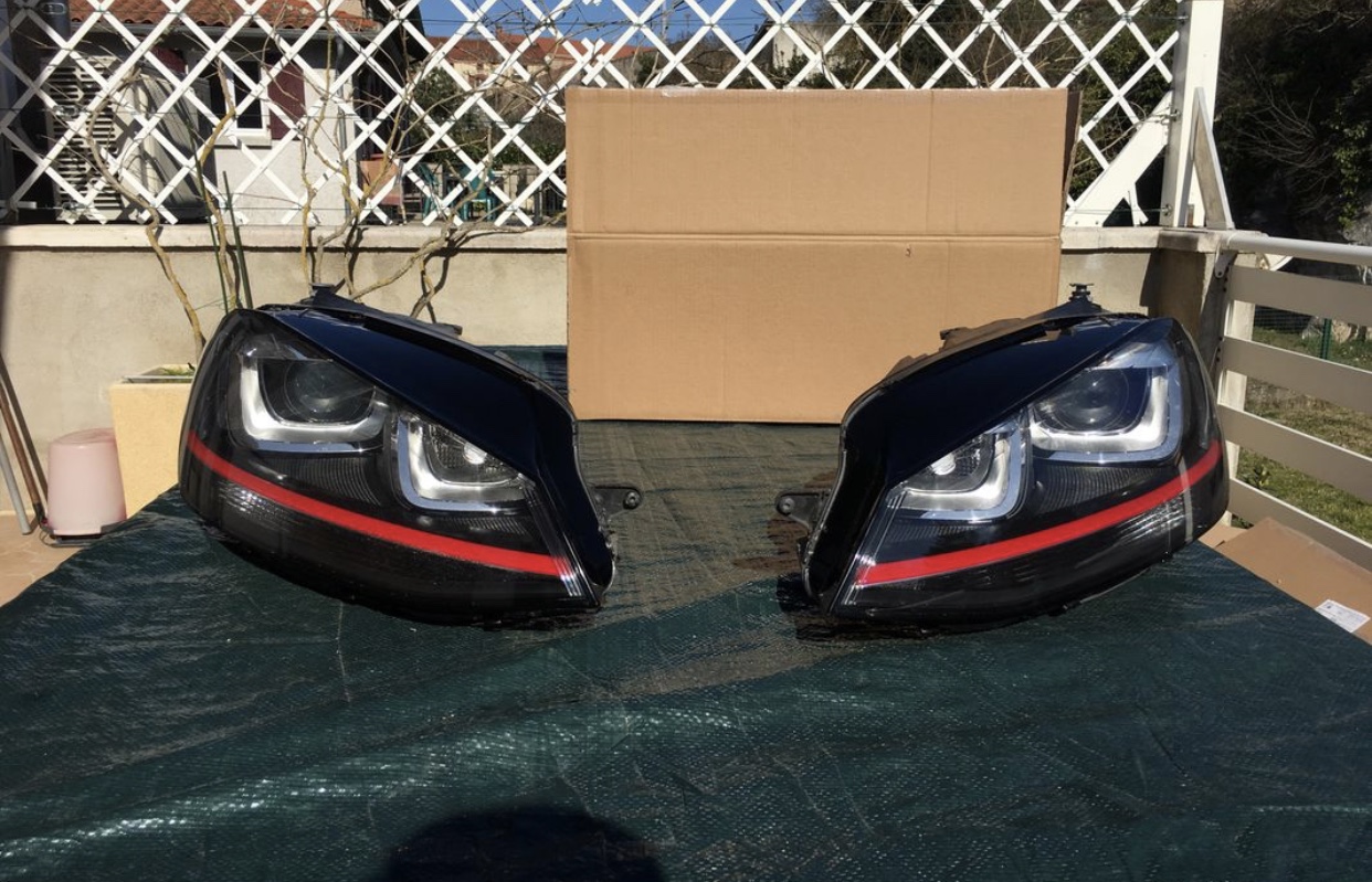

Bonjour a tous, je trouve plusieurs TUTO et autres poste sur le montage des phares repliques mais rien sur des OEM.
Est-ce faisable ou non ? je compte acheter des OEM (par soucis de qualité) et installer des ampoules type HID ou des LED ventillées dedans.
Je sais que je n'ai pas le correcteur d'assiete ainsi que les laves phares, je pense que petit a petit j'installerais le tout mais ma question est:
Est-ce que ca ce monte sans que ce soit trop la galere comparé a des repliques ?
J'ai entendu parlé d'un adaptateur pour changer le type de broche mais apres je suis perdu...
Des activation a prévoir ? VCDS ou ODIS ?
Encore merci a vous ( en espérant ne pas poster un doublon et avoir une réponse rapidement car je suis sur une vente et c'est assez rapide)
Pour info: Ce sont des Phares de GTI phase 1 (avec simple U a priori)
